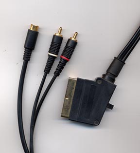

    C'est une prise possédant d'un côté les connecteurs péritel et de l'autre 3 entrées Cinch (jaune, blanc et rouge) et une prise S-Vidéo; mais particularité importante elle possède disons un petit curseur avec marqué dessus In d'un côté et Out de l'autre.
    On trouve facilement ce genre de péritel y compris dans les hypers; tu branches ton cordon vidéo fourni avec ton cam soit les trois soit seulement les deux du son (rouge et blanc) et un cordon S-vidéo et tu position ton curseur sur Out.

  3. Stumpy
    3 850
    3 609
    +0 / 2 / -0

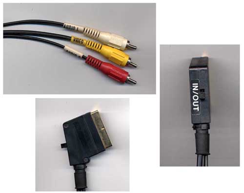

    Voila le genre de péritel qu'il te faut avec "IN et OUT "
    Stumpy

    Rolibiche, tu parles d'un cable peritel d'un coté et de l'autre coté cinch + S-video, donc il faut que je fasse une acquisition en Svideo ? c'est mieux de la faire en S-Video ou en AV, car j'ai aussi le AV-in ?
    Stumpy, le cable que tu me montres est un cable peritel d'un coté, et cinch de l'autre, mais comment relier les prises cinch dans le cam, je ne possede que du S-video ou AV en in....

    Il existe aussi en YC

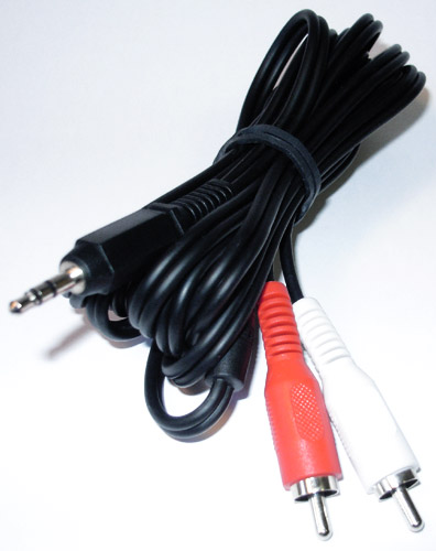

    J'ai bien compris que la definition du Svideo est meilleure que le AV, or si j'ai bien compris, le son ne passe pas dans le Svideo, donc il faut que j'enregistre le son par la prise AV.... Or sur la deuxieme photo de stumpy, c'est une prise S-video+ 2cinch...Je n'est pas d'entré cinch sur ma cam...je n'est que du jack
    Donc pour recapituler, il me faudrait un cable peritel (avec le petit bouton In-Out) d'un coté, et de l'autre une S-video + Jack (pour le son !)

    Il suffit d'un adaptateur (sur la photo ce sont des cinchs mâles mais il existe le même type de câble avec des prises femelles) comme celui-ci :
    Pour la qualité TV, tout dépend de ce que délivre en qualité la sortie de la TV (en général ce sont des entrées mais y'a p'tet des sorties maintenant, en général en s-vidéo). Si tu le peux, fais le test à partir de la sortie péritel du décodeur (canalsat ou tps), en réglant le canal de sortie, prévu pour le magnéto, sur s-vidéo au lieu de sécam. Bon test !
