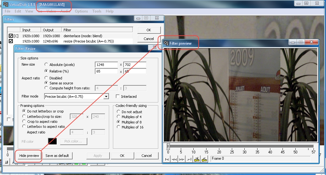

    pour ouvrir le fichier dans VirtualDub il faut avoir sur ton pc FFDShow
    et activer dans FFDShow VFW Codec Configuration le codec H264/AVC et mettre libavcodec
    lors de l'ouverture avec VirtualDub tu n'aura plus de message d'erreur sauf pour le son qui est en VBR

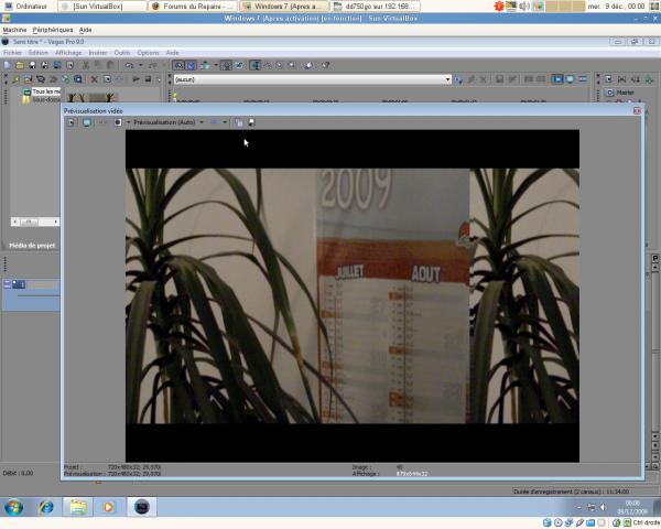

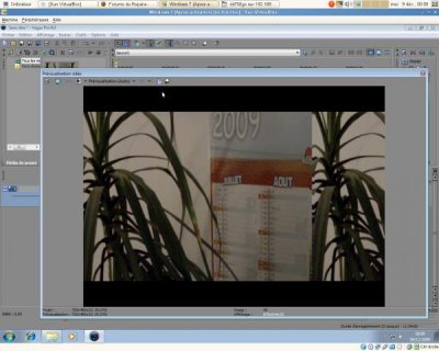

  6. BiffTanen
    Bonsoir,
    Je n'ai pas de message d'erreur dans virtualdub ni dans les autres logiciels d'ailleurs.
    Mon problème est lié a l'affichage de cette vidéo dans diffèrent softs de montage.
    En effet, le quart gauche de l'image se retrouve sur la droite.
    Voir image jointe:
    Capture de Vegas 9 ou le ''palmier'' se retrouve ''copier'' sur la droite de la vidéo et les trois quart de la video coté gauche s'en trouve tassé verticalement.
    Mais je vois que tu a le même problème sur la capture d'écran que tu a fait de virtualdub.
    Dans VLC et WMP sous Win7 pas de problème.
    Je n'arrive pas a mètre en forme ces vidéos.... comprend plus.
    Laurent

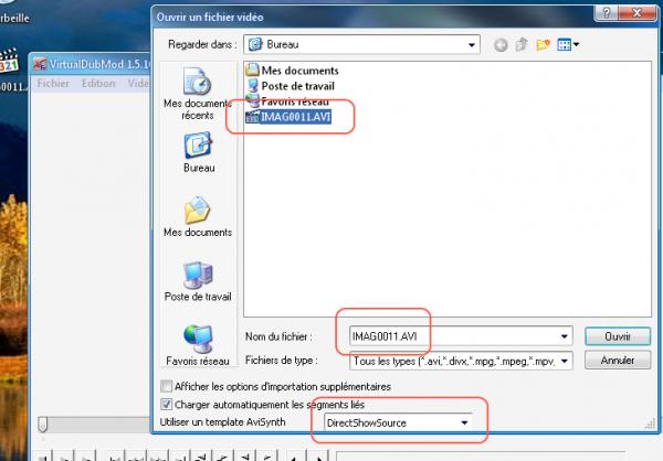

  7. Bzh
    Bzh
    3 570
    1 341
    +3 / 7 / -0

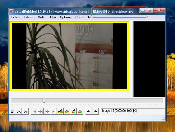

    voila la solution pour ton problème :
    Utilise VirtualDUBMOD au lieu de VirtualDUB puis sélectionne l'option comme ci-dessous : (vidéo en Divx de l'encodage)

    2 - Décodage sous DirectShow
    Visiblement sous cette interface, cela fonctionne nettement mieux.
    Bonne lecture dans wmp etc..
    Le pb c'est que Vdub n'accepte pas cette interface. Les autres log de montages , faut voir, je n'en sais rien. c'est selon.
    De plus cette interface n'est pas prévue pour l'édition mais pour la lecture.
    Elle est trés imprécise pour l'édition. (c'est lié au principe de décodage des videos mpeg - la frame affichée n'est pas nécessairement celle qui est en mémoire dans le décodeur).
    Il est toujours possible de forcer le décodage directshow en utilisant un serveur de frame, comme Avisynth, qui décodera via directshow et servira ensuite la vidéo vers le log de montage (si celui-ci est compatible avec avisynth).
    C'est le cas proposé par Bzh en utilisant VirtualDubMod.
    Mais, même là, il y a encore un bug.
    La vidéo est bien décodée 1440x1080 mais dans un cadre 1920x1080 :hum:
    Il faut donc encore une fois cropper.
    L'audio en revanche semble parfaitement décodé.
    Si tu utilises VDubMod, il est possible d'automatiser le crop dans le template d'importation avisynth.
    dossier template, créer un nouveau fichier texte avec l'extention .avst et taper:
    #ASYNTHER camileo S10
    [directshowSource("%f")]
    crop(240,0,1440,1080)
    Pour les autres Vdub et logs de montage compatibles avisynth, il faudra créer le script à la main
    directshowSource("chemin/video.avi")
    Toujours avec Avisynth, il existe une autre possibilité via un plugin de décodage spécifique (ffvideosource) qui décode correctement (sans bandes noires) et qui est trés précis mais c'est trés instable alors je n'en parle pas.

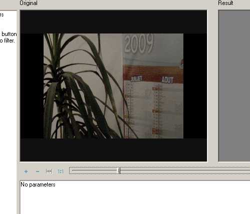

    En attache, voici comment elle est décodée par Procoder.

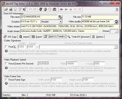

  12. BiffTanen
    Salut a tous,

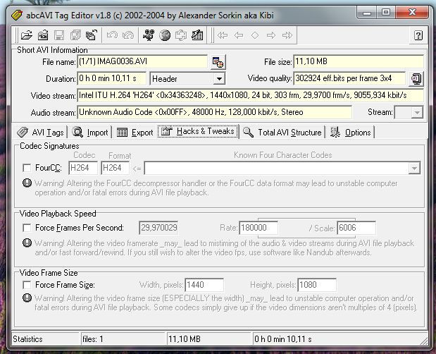

    Après plusieurs tests j'ai enfin trouvé LE logiciel qui permet une visualisation/edition correcte de se type de vidéo. C'est "abcAVI Tag Editor" qui permet de modifier les attributs du fichier AVI.
    Il faut modifier l'attribut de résolution qui est de 1920X1080 et le modifier en 1440X1080 puis enregistrer.
    Laurent

  13. BiffTanen
    Merci a toi Jabali mais rien ne fonctionnait chez moi a par ce soft.
    Laurent

  15. jabali
    1 880
    28
    729
    La méthode de BiffTanen avec abcavi Tag Editor est surement la plus simple
