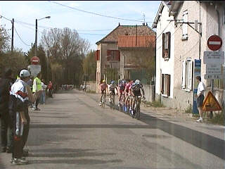

    voilà enfin un exemple d'images qui me paraissent avoir un pb.
    cela vient il de moi ? du camescope ? celui-ci est tjs sous garantie.
    sur les 2 images, on peut voir des trainées. sur une, c'est les poteaux électriques noirs qui font une trainée noire sur la route.
    sur la deuxième, c'est des trainées blanches sur la route, dues à des parties blanches de la maison.
    j'ai ces pbs à chaque fois que je suis en exterieur et que le soleil est présent. que j'ai le soleil devant ou derriere le camescope.
    qu'en pensez vous ? quels remedes ? dois je ramener le camescope ?
    pas mal de personnes sur ces forums ont acquis comme moi, ces derniers temps, un trv 240. avez vous ces pbs là. c'est assez génant, voire très génant.
    merci encore

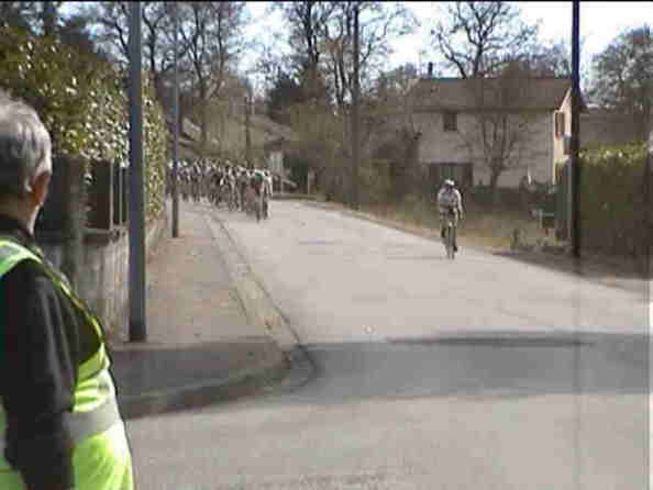

    et voici donc la deuxième image ...

    les images laissent apparaitre des pixels, j'en suis désolé. c'est dû au "retaillage" de l'image (à l'origine c'est du 720 X 576) et à la grosse compression jpg (afin d'éviter les 20 ko fatidiques).

    On dirait un reflet clair ou sombre. Il apparaît surtout dans le tiers droit inférieur de l'image.
    Personnellement, je n'ai jamais connu un tel problème. Mais je me demande si tu l'aurais le soleil dans le dos car il est possible que, sans pare soleil, tu reçoives des reflets dans l'optique.
    Bob
  5. st65
    2 712
    Non Bob, pas un reflet car le parallelisme au bord semble parfait dans les deux photos. Plutot un défaut du CCD, genre smear. A vérifier avec un autre camescope de la même série.
    Le genre de défaut pas facile ni à prouver ni à faire admettre !

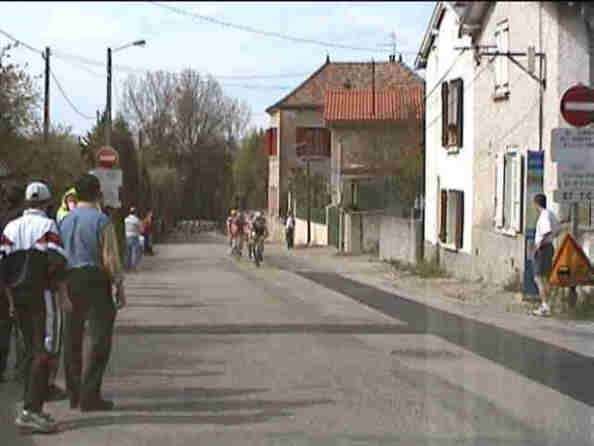

    voici encore les mêmes images mais en plus nettes. mais aussi plus petites car prises en 320 X 200. toujours pour éviter les 20 ko fatidiques.
    j'en ai plein de films qui laissent apparaître ces mêmes pbs.
    ce n'est pas une question de contre jour ou pas. en fait, que le soleil soit devant ou derriere, c'est la même chose.
    en fait j'ai remarqué que le pb survenait dans les conditions suivantes :
    - quand je filme en exterieur (jamais vu en interieur)
    - quand le ciel est très bleu, donc avec un très beau soleil
    - il est vrai aussi, que le pb vient surtout quand je filme et que le soleil est devant moi, même si je ne suis pas à contre jour.
    en fait, c'est quand il y a une surface ou un élément que je filme qui est très contrasté avec le reste. que cet élément soit noir ou blanc. masi c'est surtout, voire toujours avec ces 2 couleurs.
    je pense que je vais faire comme Eric D me l'a expliqué, c'est à dire me faire une page personnelle pour pouvoir mettre les images au format dv (720 par je ne sais plus quoi ...). au moins c'est net et l'image est belle et grande. les pbs apparaissent beaucoup mieux.
  12. tolunq
    291
    et voilà la deuxieme ... c'est dommage car l'image est vraiment petite ... mais la compression jpg est très faible
    j'en mettrais d'autres pour vous faire voir.

    A st65 : les défauts qu'on constate sur les images vidéo ne s'apparentent pas à ce qu'on nomme en principe smear, non ?
    Le smear, c'est autre chose, c'est la persistance passagère de la fraction d'une image sur la ou les suivantes, par manque de rafraîchissement suffisamment rapide.
    Ici, il ne s'agit pas de cela, mais d'un reflet d'une partie sombre (poteau) ou éclairée (murs de la maison) sur une partie dont la luminosité est différente. On dirait un peu un reflet dans l'eau !
    Qu'en penses-tu Eric ?
    Bob
  14. tolunq
    291
    c'est tout à fait ce que je pense. on dirait que le poteau noir se continue et que la partie du mur blanc (sur la deuxieme photo) se continue aussi. ça me fait cela sur tout élément qui est trop contrasté par rapport à celui qui est à coté.
    ça me fait ça surtout sur des éléments longs (poteaux, arbres ...).
    un peu comme de la rémanence ... si je peux employer ce mot.
  15. st65
    2 712
    Pour Bob Art
    Le smear est la ligne blanche parfaitement alignée avec le bord du capteur. Facile à reproduire ; ilsuffit de viser un petite source très lumineuse.
    Tu confonds peur etre avec la rémanence qui était présente sur les caméras à tubes. les CCD n'ont pas de rémanence.
    La trainée blanche de la 2eme photo semble bien être du smear. Mais la version où la colonne s'assombrit, je ne me souviens pas l'avoir deja vu !
