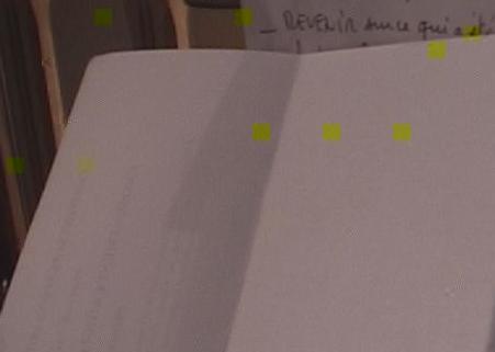

    Question : un cable firewire endommagé peut-il donner ce type de pb ?
    ci joint photo du pb si on voit ?!

    OK, j'ai connu quleque chose de similaire en plus grave avec des têtes encrassées.
    Mais dans ton cas, les têtes ne sont pas en cause puisque sans bande tu constate le même problème dans l'overlay.
    Reste que tu ne montres que l'overlay pixélisé. Quid de l'image correspondante sur la TV, branchée via les connecteurs frewire et S VIDEO ?
