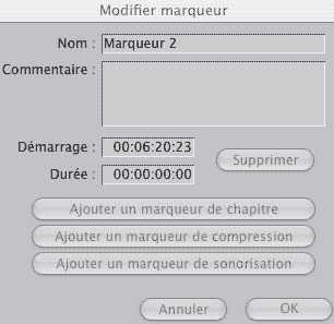

  7. nobu
    1,000
    1,383
    Quand tu crées un marqueur, avec le raccourci M, dans un premier temps, celui ci n'est qu'un marqueur pour se repérer sur la timeline où répérer une image en particulier.
    Une fois placé ce marqueur, quand la tête de lecture est positionné sur celui ci, rappuies sur la touche M.
    Une fenêtre s'ouvre dans laquelle tu peux (et dois) lui indiquer quel type de marqueurs tu as crées.
    Donc clic sur ajouter un marqueur de chapitre, le mot chapter s'inscrit dansla case commentaire et à partir de ce moment là, ton marqueur est bel et bien un marqueur de chapitre et donc reconnu par DVDSP.
    Tu dois faire cette manip pour tous les marqueurs.

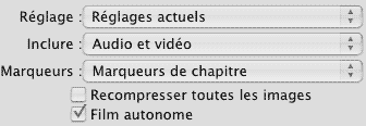

  11. nobu
    1,000
    1,383
    Je réponds selon la version 4 et avec la version 4, on a bel et bien l'option des marqueurs (cf image ci dessous).
    En ce qui concerne le mpeg2, une fois l'export fait en .mov ou .dv, il peut l'importer dans compressor pour l'encoder ou alors directement dans DVDSP qui l'encodera.
