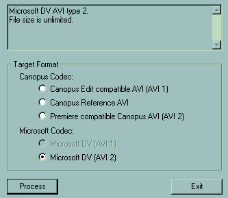

    Bon ben avec Canopus, ça marche pas non plus!
    Au 2/3 de la convertion, il m'affiche :"Your destination AVI has not been written completely. Please verify the result before deleting the source file." De plus, le nouveau fichier AVI est impossible à ouvrir!...Super!
    Je commence a douter de mon fichier DV type 1 initial. Pourtant il se lit très bien et ne comporte pas de "bug".
    Est ce un problème de taille, car dans Canopus, lorsque je sélectionne le fichier type 1 à convertir, il m'affiche "Total data size > 4 GB"; et mon fichier fait 6,45 Go!! N'y a t'il pas un pb de taille maxi???

    Pour la conversion avec le Canopus Converter tu peux
    choisir plus format de destination pour le fichier AVI
    As tu fais un test avec AVI (2) Microsoft ?

    Pour la conversion, je l'ai fait avec le codec Microsoft DV 2 et celui de Premiere compatible Canopus.
    Aucun des 2 ne fonctionne. J'ai toujours le logiciel qui m'affiche au 2/3 de la conversion que mon fichier ne peut être écrit entièrement.
    Mais!!!!!!....Bonne nouvelle!!! Je me suis procurer Ulead Vidéo Studio 6, qui lui peut faire du DV type 2. Donc le problème de conversion type 1--> type 2 n'est plus.
