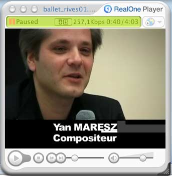

    Je profite de ma réponses pour reposer 1 question qui n'avait pas obtenue la moindre réponse, on ne sait jamais...;)
    j'ai parfois des trainées blanches ou grises sur mes titrages (blancs sur fond noir) sur mes fichiers encodés en real (histoire de changer de mes pbs en vmw:D

    2- C'est bizarre comme résultats (ton image), ca fait penser a des drops numériques comme on en voit en DV. Ta source est nickel ?

    Pour ce qui est des trainées je précise bien que ce problème ne se produit que sur les titrages. De + l'origine des images est variable (on tourne ou on récupère des sujets et le pb me tombe dessus de façon très irrégulière).
    Au début j'avais mis ça sur le compte du fait que je faisais d'autres manips sur mon ordi pendant les calculs mais non....
