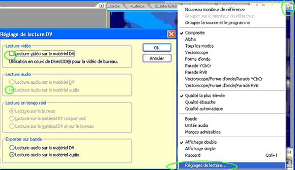

    Sinon vérifie tes reglage de lecture : decocher DV, et lecture audio sur ton ordi.

    Non l'uniformisation il l'a fait seuleument quand je rajoute un nouvel élément, alors que quand je réouvre mon projet il n'en fait pas. Mes réglages de lecture sont Ok ! Mais ca ne marche pas ! Sinon la quand je rajoute une de mes videos chargée sur la timeline celle la est lisible et tout va bien !!!
