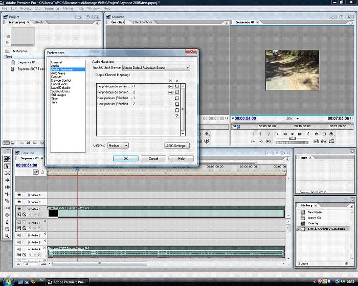

    j'ai mis l ecran où ça saute...
    Je ne sais pas quoi faire, le reste semble fonctionner correctement... J'ai l impression que le problème est exterieur à Adobe mais je ne vois pas ce qu'il faudrait changer parce que sinon j arrive tres bien a lire ma musique...

    Il semble que tes réglages soient ceux d'une sortie en 5.1 ??
    dans Input/output device tu à un autre choix que celui affiché ?

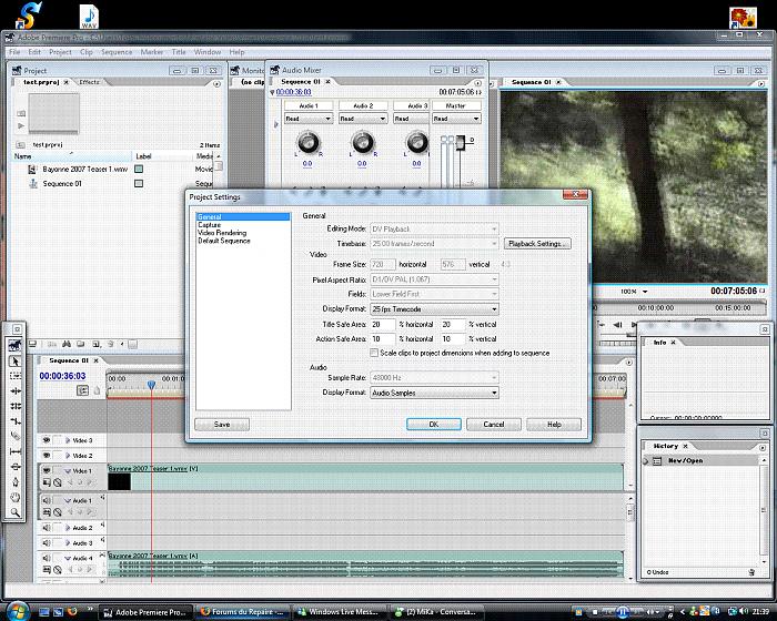

    dans les réglages du projet > Genarl > Réglages de lecture vérifie que tu as bien "Aucuin" pour les matériels externes.

    nan dans le input output je n'ai pas d'autres choix...
    et j avoue que je ne vois pas le champ pour les matériels externes... Il est sur cet onglet?
