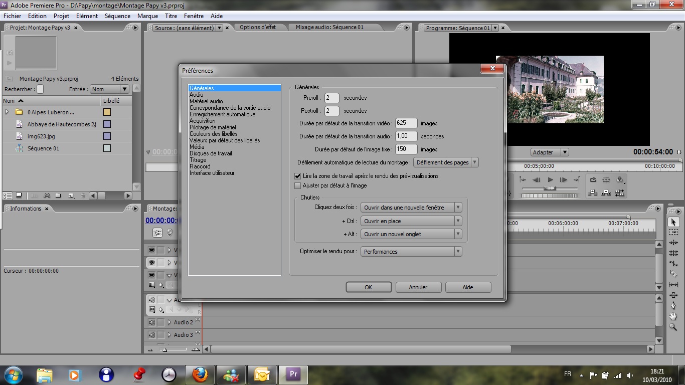

  7. kero1
    Voici une image jointe ou je modifie la durée.
    Et pour repondre à Jean Yves, j'ai crée un nouveau projet ou j'ai parametre la durée avant d'importer les photos.
    Est ce que cela vous donne des pistes de solution
    Kero
  8. GastonHD
    4 580
    85
    2 347
    +19 / 31 / -1
    150 images / 25i/s = 6 secondes !!!
    tu t'es trompée de champ tu as modifié la valeur des transitions !!!
  9. GastonHD
    4 580
    85
    2 347
    +19 / 31 / -1
    Tu t'es trompée de champ tu as modifié la valeur des transitions vidéos, c'est dans durée par défaut des images fixes que tu dois saisir 625. ;)

    bon, Gaston a été plus rapide que moi :
    25 img = 1 sec donc (20x25) 500 = 20 sec ....
    CQFD

  11. kero1
    Merci à vous deux, en effet je n'étais pas dans le bon champ. Ca devrait me permettre d'avancer dans mon projet.
