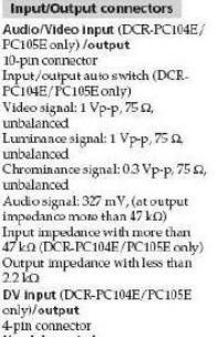

    En fait, j'ai une E/S DV (DV IN/OUT) et j'ai effectivement une A/V IN/OUT mais c'est un connecteur 10pins (norme Sony), mais c'est pas grave je peux m'adapter pour sortir en RCA avec un cordon fournis.
    Pour le Record, j'avoue que j'ai jamais essayé, (faut que je test ça ce soir...) avec la télécommande IR puis-je lancer sans problème le record sur le support DV? J'ai effectivement cru comprendre que certain Rec, lancés à partir de la téléc. IR, se faisaient sur le Mémory stick... Peut-être qu'il me faut acheter une télécomande Lanc?...
    K'ess t'en penssssss?
    PJ.: Fiche tech IN/OUT connector DCR PC105...
