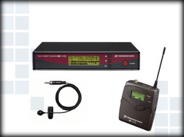

    Voilà je voudrais avoir une solution de prise de son efficace (cadreur solo) pour un projet 'reportage' que je développe :
    _ je réaliserais des ITW uniquement en intérieur sans trop de bruit alentours (bruits de la circulation, de la ventilation... pas grand chose quoi)
    _ je ne veux pas enregistrer le son sur la cam ni qu'il passe par elle (parce que c'est une Digital 8 et que je ne lui fait pas trop confiance...)
    _ je veux une solution externe du type : Micro Cravate HF au nez et à la barbe de l'interviewé > Emetteur sur l'interviewé > Récepteur posé dans un coin > Minidisc qui enregistre
    Connaissez-vous des 'packs' tout en un performants (Micro/Emetteur/Récepteur), trouvables facilement en magasins (Paris & RP), de marques reconnues et au rapport qualité/prix intéressants ??
    Que pensez-vous de la solution EW 122 G2 de Sennheiser notamment ??
    http://www.sennheiser.fr/index.php?...icssans%2Fevol%2FS%E9rie100%2Fevol1001111.txt
    Merci d'avance et vivent les newbies:help:

    Le son sera meilleur sur la D8 que sur le MD,
    Ton ensemble HF comporte un récepteur alimenté par le secteur.

    Je travailles avec le 122p G2 et le trouve très performant. C'est un micro cardioïd, donc il capte beaucoup moins de sons ambiants qu'un omni. Pour les entrevues, c'est très bien. Il se détaille à 700 $ can.

    Le EW122PG2 est l'ensemble HF avec récepteur à pile.
    Ce qui est cardio, c'est le micro ME4 pas l'ensemble HF.
    Prix catalogue du EW122P G2 689 eur HT
    la version fixe EW122 G2 est à 669 eur HT

    Tu as entièrement raison StKro. J'ai manqué de précision dans ma description. C'est effectivement le Me4 que j'utilise.
    Si je compare les prix, le 700 $ que nous payons représente environ 425 euro. Ça fait une bonne différence !!! Profit ou transport ???
