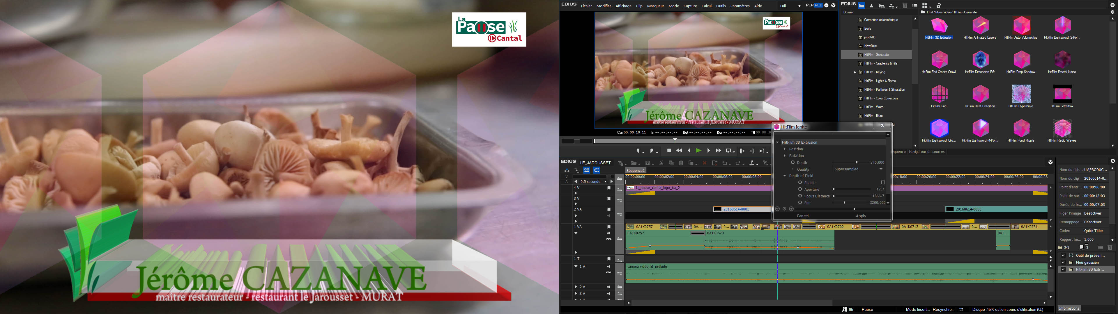

    L'annonce avait été publiée lors du NAB et voici arrivé la compatibilité avec Ignit (Hitfilm).
    Je l'ai installé et réalisé quelques essais et bien ... je ne vous en dis pas plus le mieux est de faire votre opinion.
    Il existe une version d'essai (avec filigrane en arrière plan) : Software Update - HitFilm.com
    La version finale ne coute pas une pailles ; 230€ mais il me semble que certains pourraient être intéressés.

    8 667
    +50 / 147 / -1
    Oui, beaucoup d'effets selon les goûts et les couleurs de chacun.
    Plusieurs plutôt inédits.
    Par contre, aucun en temps réel (et de loin) , à moins qu'il n'y ait une astuce de réglage avec le GPU par ex.

    Il y en a quelques un en temps réel mais effectivement je n'ai pas d'astuce concernant les réglages.
    Après quelques essais certains effectivement sont forts sympathiques, d'autres peuvent être directement réalisés dans Edius (comme avecbeaucoup de plug-in).

    Il y a des effets avec suivis de mouvement , c'est quand même pas tout simple ...
    Pour qui est intéressé pas ce type d'effets , cela vaut surement le coup.
    Mais je suis toujours rebuté par l'absence de temps réel.
    Donc, dur de se rendre compte sans calcul.
    Avec un 6700K + GTX970, j'ai maintenant le temps réel sur Robuskey (1 piste), ce qui est infiniment pratique par rapport à mon 2700k précédent.
    Mais je peste avec les effets audio type Izotope : il ne faut pas en empiler beaucoup pour plier.
    Par contre avec les effets Edius , c'est du gâteau.
    Pour Hitfilm, il faudrait voir s'il utilise la GPU (et comment paramétrer).

    D'après les specs, Ignite ne s'appuie que sur OpenGL, donc en général avec ce type de plugin il ne faut pas s'attendre au temps réel.

    A première vue, ceux qui ont une CG Nvidia GTX980 obtiennent le temps réel dans Edius.
    Zut sur mon choix de GTX970, je suis loin du temps réel , sauf à mettre la résolution d'affichage (Edius 8 WG) en 1/2 ou en 1/4.
    Comme quoi , il ne faut pas lésiner sur la CG avec Edius.
    Après on regrette ...

    Mes quelques test rapides sur ce plugin ont été assez décevants, effectivement aucun effet en temps réel sur ma configuration,. Je n'insisterai donc pas !

    J'ai repris des essais plus approfondis sur Ignite.
    Pour le clip (ou partie de TL) où je veux appliquer l'effet , je fais un rapide : Shift+Q, ce qui crée un fichier rendu se plaçant sur la piste supérieure.
    Ce qui évite au CPU de bosser pour le codec du clip.
    Et là , beaucoup d'effets passent en temps réel (ou quasi) surtout en preview 1/2.
    Ce qui permet très facilement de tester l'effet voulu et le paramétrer.
    Du coup , ça change tout, et ce pack d'effets devient beaucoup plus séduisant.
    J'ai essayé aussi le log Hitfilm Pro 4 , qui est un éditeur faisant aussi du compositing.
    Et là, les même effets que Ignite passent en temps réel.
    Il y a donc une marge de progression possible dans Edius ...
