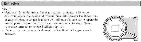

    Salut à tous:
    Comment nettoyer la poussière à l´interieur viseur canon xl1s?.
    Merci.

    T'a pas eu le mode d'emploi avec la XL1S ? Les explications sont à la page 105.

    ps : il ne s'agit pas de la partie fixe (comme sur le dessin plus haut). merci
