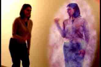

    Merci Tha grave et Phiphi déjà pour ces réponses qui vont me permettre de progresser. Tha Grave j'attends la suite de ton intervention avec impatience. Pour le chakra j'ai fait quelques essais intéressants. Le Kage Bunshin est très simple à faire aussi. Le chakra tu veux le faire apparaitre doucement sortant du corps ?
    Voici une image avec un clone de moi et une aura autour de moi.

  11. Piccolo San
    12
    Déjà tu insères le chakra avec ta vidéo, tu fais fusionner la vidéo et le masque du chakra. Tu déploies les options du chakra et il suffit que tu jongles avec l'option "opacité du masque" dans les options du masque que tu déploies avec les petites flèches. Tu appuies sur le chronomètre, tu te mets au temps 0 de ta vidéo et tu laisses l'opacité au maximum puis tu fais progresser ton film au temps 1 par exemple et tu diminues de 10% et ainsi de suite. Si tu veux faire apparaître le chakra tu fais l'inverse. Si tu fais augmenter et diminuer ton chakra ça fait une impression de mouvement du chakra. Voilà si tu comprends rien :) je t'enverrai un mail où je décris comment je fais étape par étape.
  12. Piccolo San
    12
    pour faire le clones tu utilises des masques que tu superposes sur un même plan si possible. Avec les masques tu découpes l'original et tu l'insères dans le plan du clone. S'il y a un troisième clone, ben tu le découpes aussi et tu l'insères aussi. J'avoue que je tâtonne pour le moment. Sur l'image que j'ai mis c pas ma jumelle, c un clone ;). J'ai aussi fait une vidéo avec deux clones avec un de mes clones qui passe ses bras derrière moi :).
