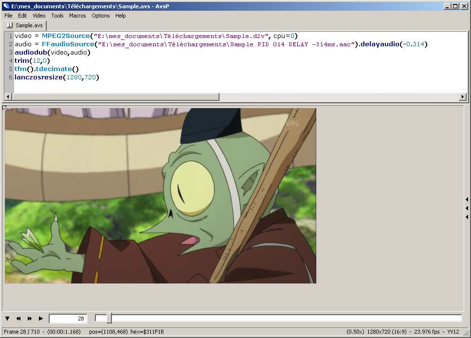

    ## 1- ouverture et muxage##
    video= MPEG2Source("xxx.d2v")#ouvre video
    audio = directshowSource("xxx.aac").delayaudio(-0.016)#ouvre aac + corrige de -16 ms (temps en seconde)
    source = audiodub(video,audio)
    puis isoler les parties du film entre les pub avec les trim
    part1=trim(a,b)
    part2 = trim(c,d)
    part3 = trim(e,f)
    et les recoller ensembles avec alignedsplice()
    alignedsplice(part1,part2,part3......)
    ensuite le script initialement prévu
    tfm()
    tdecimate()
    resize()
    Si ça tourne rond dans l'éditeur avsp, tu ouvres le script une fois pour la video dans MeGui et une autre fois pour l'audio
    Je manipule rarement ces formats (TS) mais le seul pb que je vois c'est si les time codes audio du Transport Stream n'ont pas été corrigés par DGIndex, tu risques d'avoir des décalages variables.
  6. Zurg0
    10
    Merci, j'ai paugfiné mon script.^^
    Mais je dois avoir un problème avec le décodeur audio utilisé par la commande DirectShowSource pour l'aac, même si j'essaye d'ouvrir mon ts en lançant dans MPC un bête script avec juste DirectShowSource("Video.ts") ça ne marche pas, pas de son...
  7. jabali
    1 880
    28
    729
    Avec directshowsource il faut effectivement qu'un décodeur aac directshow soit installé sur la machine.
    installe ffdshow et active le décodage aac (audio decoder configuration)
    ffdshow tryouts | Download
    [EDIT]
    j'ai trouver ton sample sur UV;-)
    avec un sample c'est plus facile que en aveugle.
    J'ai moi aussi un pb avec directshowsource et l'audio aac de ce sample
    Je sais pas pourquoi j'ai pas encore cherché.
    Mais on peut contourner le pb en ouvrant l'audio avec ffmpegsource. ya toujours un moyen avec avisynth
    demuxe avec DGindex --->mpv (+d2v) et aac
    Code:
    video = MPEG2Source("E:\mes_documents\Téléchargements\Sample.d2v", cpu=0)
    audio = FFaudioSource("E:\mes_documents\Téléchargements\Sample PID 014 DELAY -314ms.aac").delayaudio(-0.314)
    trim(12,0) #ici 0 signifie dernière frame
    tfm().tdecimate()
    lanczosresize(1280,720)
    --> dans AvsP
    [/EDIT]

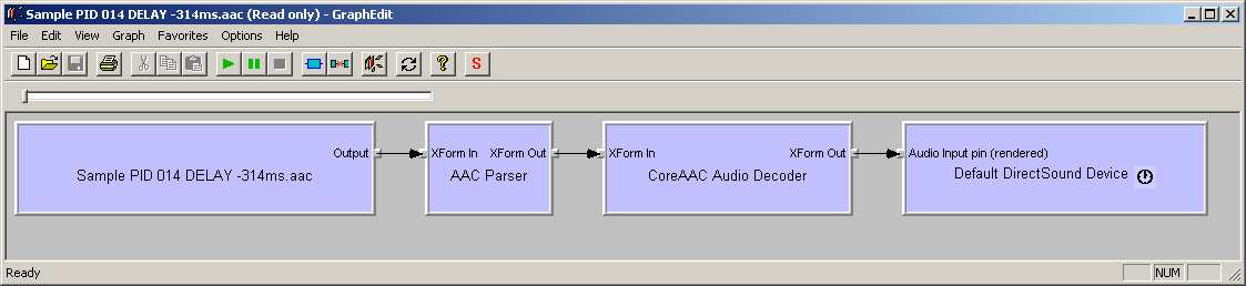

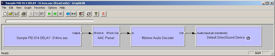

  9. jabali
    1 880
    28
    729
    J'avoue que je vois pas...
    je viens de désinstaller et reinstaller un par un ffdshow, coreaac , aac parser, et que ce soit ffdshow ou core-aac qui s'y colle, le décodage aac (via directshowsource) ne se fait que si aac_parser est installé.
    Quant a ffaudiosource,il suffit de décompresser ffms2.dll dans le répertoire plugin d'avisynth pour que le aac soit décodé.
    j'arrive pas du tout à reproduire ton message d'erreur.
