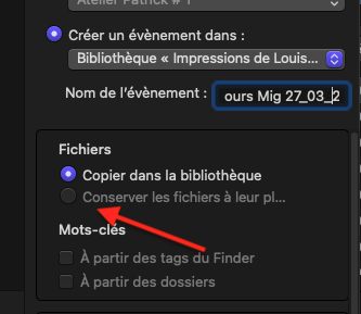

    J'ai copié la carte SD de mon tournage sur un Disque Dur.
    Je veux monter ces rushs en les laissant sur mon DD (sans les copier dans la bibliothèque).
    Je dois cocher la case requise pour ça (Cf. capture d'écran jointe).
    La case ne se coche pas.
    Merci de votre aide.

    Bonsoir,
    Relance FCP X en maintenant appuyée la touche alt pour supprimer les préférences.
    Et re-tente l'opération.

    Je ne sais pas si le pb est résolu mais il est peut-être "normal".
    Le support SD est juste un support. Lors de la copie sur un disque, un autre support, ce sera la même chose si la structure des données sépare "données et structure/table". Cela peut prendre la forme de un ou plusieurs dossiers et un fichier séparé, le tout étant lié pour être utilisable.
    Version plus brève :
    - importer dans la bibliothèque les rush depuis la carte SD ou la copie de sa structure complète (sans la possibilité de choisir "laisser à leur place")
    - une fois terminé, dans le finder, sélectionner la bibliothèque, clic droit afficher le paquet
    - trouver le dossier contenant les plans et le recopier à l'endroit choisi
    - créer un nouvel évènement
    - effacer, les plans et l'évènement ayant servi à l'import précédent
    - réimporter "en laissant à leur place" les plans copiés.
    Autre possibilité :
    - trouver le dossier contenant les plans et le recopier/déplacer à l'endroit choisi
    - modifier le paramètre de la bibliothèque "à leur place"
    - relier les plans
    Voilà ce qui me vient à l'esprit en vous lisant.
    Petit plus, dans FCP, en sélectionnant la bibliothèque, regarder dans l'inspecteur ses choix pour le stockage des plans, cache, etc...
