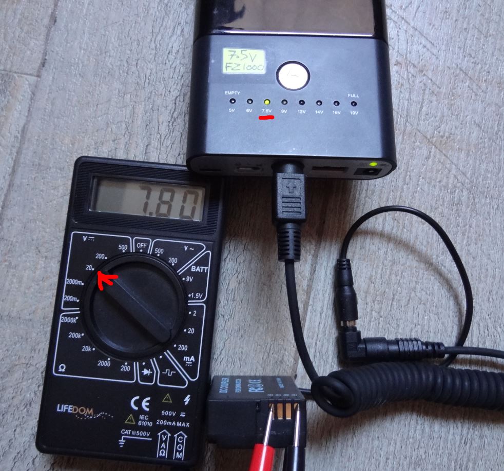

    Hier encore je me suis servi du FZ1000, alimenté sur la batterie BLC12E d'origine et tout allait parfaitement. Mais devant filmer le lendemain un concert, je l'ai à nouveau branché sur ma batterie extérieure en 7.5v en utilisant l'adaptateur DMW-DCC8 (Modifier - voir ici) pour voir si tout allait correctement.
    Mais malheureusement, aucune réaction du FZ1000, plus rien, le boitier ne s'allume plus :hum:
    J'ai remis la BLC12E, rien, l'autre BLC12E et toujours rien :col:
    Le FZ1000 ne s'allume plus.
    Ne connaissant pas grand chose en électricité, j'ai quand même testé la sortie de la batterie par le DMW-DCC8 et sur le multimètre, s'affiche : 7.80 ( la BLC12E affiche elle 7.69 et l'autre à 8.33)
    Mais peut-être qu'il n'y a aucun rapport avec l'alimentation et que le problème récurant de la demande de la mise à l'heure est à incriminer ?
