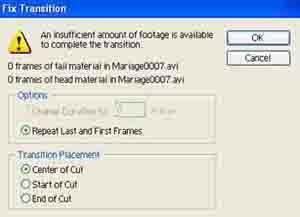

    Lorsque j'insère une transition "Cross Dissolve" j'obtiens le message suivant:
    Comment puis-je le resoudre! De plus lorsque je fais une previsualisation l'image saute!! (il n'y a pas de probleme de sens A/B c'est OK)

    Si je ne me trompe ,ce message indique que la durée de la transition est insuffisante (il manque de la "matiere") .
    Marc.

    Voici ma façon de procéder: lorsque j'utilise un fichier AVI directement acquis par premiere, que je selectionne des sequences (courte et parfois très courte), que je rajoute la transition "cross dissolve" je ne rencontre aucun probleme. Ce message n'apparait pas. Il me semble donc qu'il y a assez de matière pour que la transition s'effectue. De même, il n'y pas de blanc ou de trou entre les sequences.
    Par soucis de simplicité et parfois de rapidité, j'utilise un soft qui reconnait les sequences (type scenalyser) et c'est lorsque j'utilise les AVI crées par scenalyser dans la timeline et que j'ajoute le cross dissolve que j'obtiens le message. Pourtant les sequences ne sont pas plus courtes que lorsque c'est moi qui manuellement coupe ma sequence.
    Pour m'assurer que scenalyser marche bien (et que le probleme ne vient pas des fichier AVI), j'ai retravaillé les sequences automatiquement générées dans STUDIO 8 (soft livré avec ma carte d'acquisition). Tout marche!! c'est donc un probleme dans Premiere et probablement dans ma façon de faire....
    De plus je peux noter qu'entre mon action manuelle (avec le cutter) (et qui marche) et les sequences automatiques, il apparait des traits noirs à la fin de chaque sequence qui a fait l'objet d'une transition...
    J'ai aussi verifié que dans le "setting viewer" que tous les parametres étaient bien identiques...
    je suis à court d'idée....:(
    Merci d'avance pour votre input!!!
