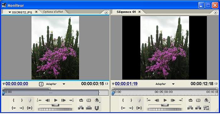

    Rien ne marche, la qualité d'export est toujours médiocre, par contre j'ai remarqué un truc et je sais pas si ca peut avoir un rapport : dans le moniteur la qualité d'image est complètement différente entre les images fixes sources et celle obtenue dans la séquence elle meme (voir fichier joint qui parle de lui meme ...)
    Est ce que quelqu un à la solution ???
