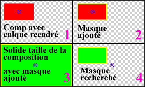

    J'ai importe une image photoshop contenant plusieurs calques dont le calque 1 qui sert pour l'exemple.
    J'ai choisis l'option : composition - calques recadres.
    Ae me cree donc une composition avec les calques a leur position mais avec un point d'ancrage (croix bleu sur photo) different selon la position de chaque calque (photo 1).
    Lorsque je double clic sur l'outil masque rectangulaire, il me cree un masque qui englobe la totalite de mon calque 1 (photo 2).
    Maintenant, dans cette compo, j'ai ajoute un solide de la taille de la compo. Si je double clic sur l'outil rectangulaire, il me cree aussi un masque qui englobe mon solide en entier, donc de la taille de la compo (photo 3)
    Je souhaiterais transposer le masque de mon calque 1 sur le solide mais qu'il conserve la position qu'il a sur le calque 1. (photo 3).
    Par defaut lorsque je fais un copier coller du masque, il me le recentre sur le solide car il tient compte des points d'ancrage de chacun. Ce qui est normal. Mais j'aimerais savoir s'il existe un moyen de le faire quand meme.

    PS : si j'avais pris l'option : composition - calques non recadres, je ne pourrais avoir le masque a la bonne taille par un double clic sur l'outil.

    je crois qu'il faut faire alt ou ctrl (ou shift) quand tu colles ...
    il me semble avoir vu ça qqe part....

    j'ai fais des tests en combinant les 3 touches (ALT+SHT+CTL) & edition>coller.
    La seule chose apercu est que le calque sur lequel je colle se position a l'instant courant.
