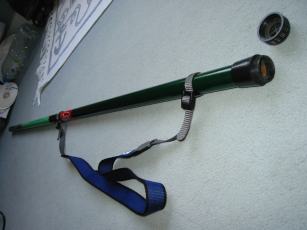

  13. jacpapac
    192
    regardez mon debut de perche a base de canne à peche ...:D
      9.2 KB
      1 025
  14. Canard
    649
    joli
    La lanière bleue rend le tout très pro. Le hic c'est le prix de la canne à pêche....
