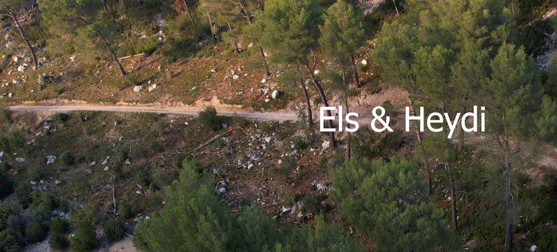

    Mais comment tu fais alors ??
    si je clique sur T chez moi je me retrouve tout de suite dans les OGE.

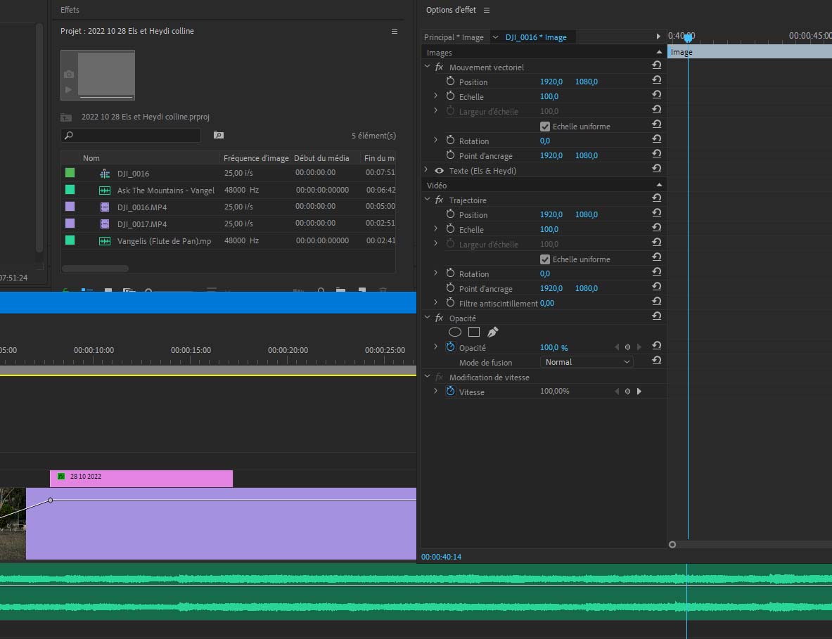

    As-tu cette fenêtre dans option d'effet en cliquant sur la vidéo du texte ?

    Pour écrire un texte sur un rush, je positionne le curseur de la timeline sur ce rush; je sélectionne l'outil Texte puis je clique dans la fenêtre Montage sur l'endroit du rush où je souhaite figurer le texte. Une petite fenêtre apparaît sur la fenêtre, je saisis ensuite le texte.
