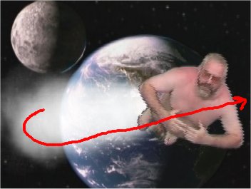

  7. JCM
    JCM
    433
    C'est toujours mon même problème, pour présenter mes films (familiaux) j'aime bien faire des intros (un peu chiadées) ou des plagias de présentation de film.
    Imagine mon dernier:
    *Je me suis filmé sur un fond bleu dans la position de superman qui vole.(fond noir) Un AVI
    *J'ai monté un film d'étoiles dans l'espace qui bougent un AVI
    *une image d'une terre (fond noir) Un BMP
    *une image de lune (fond noir) Un BMP
    * Plus une fumée (la vitesse) faite avec illusion UN AVI
    Comme la terre, la lune et superman bougent et doivent être transparents je suis de revue...sous Première j'applique une "trajectoire" et une transparence (et ca marche ....la séquence est faite)
    Sous Edius le PIN3D va bien pour déplacer,zoomer un AVI mais j'ai tout l'AVI je ne veux pas son fond.
    Explication mouvement photo:
    la terre est la lune approche a des vitesses différentes pour la perspective.
    Superman suit la flèche rouge (petit au début,,énorme à la fin)...suivi de sa fumée.
    A+JC

  9. Vpphil
    2 422
    Très sexy effectivement, je comprends ton problème, il te reste deux solutions: utiliser le PinP2D qui accepte qu'on lui applique un lumakey ou utiliser la méthode décrite dans le test Edius au chapitre Titres.
    Mais je t'en supplie, avec Première ou Edius, on veut voir le résultat!!!
