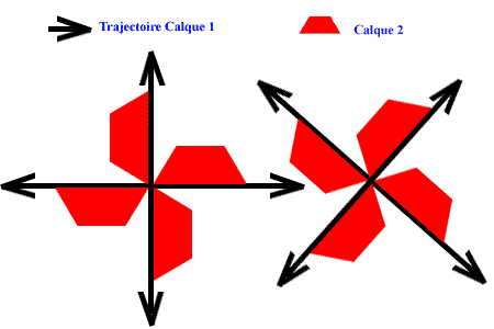

    Je trace avec la plume une courbe de bézier sur un calque, et je veux déplacer un autre calque sur ce chemin. (en gardant l'orientation perpendiculaire au chemin ...
  11. luc_iman
    1,000
    2,238
    si j'ai bien compris, ce que tu demande est deja plus complique.
    Tu desire qu'un calque suive la trajectoire d'un autre (facile) mais que son orientation soit en plus fonction de la direction de celle-ci.
    Voire dessin.
    La c'est deja plus complexe.
    Imagine que ta trajectoire parte vers le haut et a droite et brusquement elle repart en bas a gauche.
    Ton calque 2 va subir un 180 degres rapidement.
    C'est peut-etre ce que tu souhaites.
    Bref, il faut une expression pour faire cela.
    Avis aux amateurs.
    Moi, j'ai degrossi le travail.
    :D

    Voici ce que j'aimerais faire ...
    L'avion (calque 1) suit la trajectoire du calque 2, en gardant alignement par rapport à l'axe du chemin ...
  13. luc_iman
    1,000
    2,238
    Bon, j'avais bien compris ! :)
    Un petit oeil dans la bible (MasterClass) et voici la solution.
    Sur le calque de ton avion : Click Droit+Geometrie+orientation automatique ---> Oriente sur chemin.
    Evidemment, cela ne change pas le probleme de la trajectoire (soit tu parente, soit tu cree une expression pour que le calque suive le chemin d'une autre trajecttoire, soit tu copies les positions sur le parametre position du calque avion.
    Et voila.
