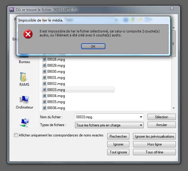

    J'ai acheté une caméra Sony HDR-SR7, mais j'ai eu quelques problèmes avec le format en AVCHD.
    J'ai d'abord monté en AVCHD directement sous Première Pro CS3 avec le plugin Main Concept MPEG PRO HD 3.0, mais ce n'était pas le top puisque j'avais la versions d'évaluation et cela ne me satisfaisais pas. Beaucoup de fois, le logiciel plantait puisque la ram augmentait rapidement. Bon, ce n’est pas le plus important.
    J'ai donc acheté Converter Studio ProHD pour faire mes conversions .MTS en .mpg
    Tout marche bien, mais j'ai toujours un petit problème.
    J’avais commencé un montage avec Première Pro et comme maintenant j'ai enlevé le plugin avec tout mes vidéos en AVCHD je dois rediriger mes fichier a l'ouverture de Première Pro CS3.
    Sauf que quand je vais recherche mon fichier, je double clique dessus et j'ai un message d'erreur qui apparait. Je vous laisse une petite image du messager d'erreur que je ne comprends pas tellement. (Ca doit être un problème avec l'audio)
    Pouvez vous m'expliquer ce que dois-je faire ?
    Merci d'avance !

    Tu avais un son en 5.1 à l'origine et tu es maintenant en stéréo 2 canaux PPro ne dois pas reconnaitre ses petits !!

    Donc il faut tout que je reconvertisse toutes mes vidéo en son 5.1 pour que je puisse les réutiliser ?
    Où avez-vous une autre solution pour que je ne touche pas la vidéo mais que le projet Première Pro ?
    Merci d'avance !
