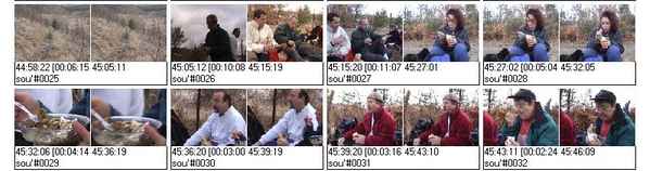

  13. Pulco
    Pulco Guest
    quand dans Scenalyzer tu utilise l'option "clipsheet" sur la meme ligne que "write selected scenes" celà va génèrer une serie de planches contact très utile pour le montage
    j'ai paramétré en disant que je voulais
    deux images par scène (j'ai donc 20 scène par page)
    j'ai pour chaque scène (clip)
    -la 1ere image avec son time code
    -la 2eme avec son time code
    -la durée du plan
    -son nom
    en cas de léger problème un "n/a" remplace un des nombres
    un petit extrait
