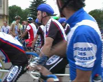

  10. yaya video
    33
    y' a un mystère...
    Voila un exemple de problème que j'ai à l'image...
    Typiquement un prob d'entralacement non...
    Alors pourquoi tous mes essais de détrammages ne marchent pas...
    Quels sont les codecs que vous utilisez: matrox DV, microsoft DV...

  11. Jice
    17
    effectivement c'est pas génial, le codec que g c microsoft dv. Peut etre en faisant une manip debile du genre tu detrames ta sequence tu l'exporte en avi tu la reintegres tu la redetrames et tu lui appliques le plugin :perplexe:
  12. yaya video
    33
    Steady Move incompatible avec Matrox RTX100
    Et oui, ça y est, je l'ai la réponse...
    Selon Matrox, Steady Move serait bien incompatible avec une carte Matrox RTX100 embarquée dans la tour (comme la mienne)!
    Même le support de 2d3 (éditeur de SteadyMove) le confime (en anglais):
    "Unfortunately, this seems to be due to an incompatability between the way SteadyMove works and the Matrox hardware. The real time playback plugins appear to alter the interlacing of the images that are presented to plugins. Video captured by the RT X100 in the Matrox AVI format has been successfully stabilized using SteadyMove on a separate system without the card installed. Progressive footage seems unaffected.
    We will be working with Matrox to attempt to resolve the problem.
    Currently, the only know workarounds are
    1) Disable the card in the hardware manager. You will not be able to perform real-time editing, but will be able to use SteadyMove in a normal PPro project.
    2) If you cannot/do not wish to disable your card. Set the clip field options (right-click on clip->field options...) to Always Deinterlace. This does not completely fix the problem, but should give better results on some footage."
    Dommage...
    http://2d3.custhelp.com/cgi-bin/2d3...nQ9MjYmcF9wcm9kX2x2bDE9OTYmcF9wYWdlPTI*&p_li=
