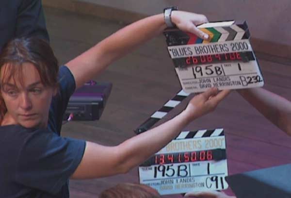

    Le clap à deux vocations essentielles, une la synchronisation, l'autre qu'on oublie un peu c'est l'identification.
    La synchronisation :
    - Quand on a besoin de faire fonctionner plus d'un appareil ensemble sur la même prise de vue/son, par ex. deux caméras ou une caméra et un magnétophone ou tout autre combinaison multiple, on doit s'assurer qu'on pourra remettre ensemble les éléments tournés une fois arrivé au montage (et au-delà à la diffusion bien-sûr).
    Un des moyens les plus simples et pratique (à condition que les appareils tournent à la même vitesse), c'est de disposer quelque part dans la prise d'un point de synchronisation.
    Un endroit ou on pourra caler les enregistrements en disant, ce que j'entends et vois là est arrivé en même temps, donc si je re-synchronise mes enregistrements là et que je les refaits défiler ensemble (toujours à la même vitesse) tout le reste sur la même prise (avant ou après) est synchronisé. Donc on fait un clap quand tous les appareils tournent et le bruit coïncide avec le moment où la barette est fermée.
    L'identification :
    Synchroniser, c'est bien. Mais si on ne sait pas de quelle prise on parle, on va perdre du temps à essayer de caler des images et/ou des sons qui n'ont peut-être pas été pris ensemble.
    Donc on identifie chaque bobine/plan/prise et on pourra s'y retrouver, pour le son, on lit le panneau à voix haute.
    Pour les différences de clap, c'est surtout en fonction des moyens employés et des habitudes.
    Si on prend pour principe qu'un seul point de synchro suffit par plan (même s'il est à la fin), il était utile en pellicule de voir dans quel sens on était (y a plein d'autres trucs mais ça évite quand même des doutes) donc on prend un clap en début dans le bon sens et un deuxième à la fin en le retournant, au montage on trouve tout de suite le début du plan et en plus ça permet de vérifier qu'il n'y a pas eu de glissement dans la vitesse des différents appareils. Ça a moins d'intérêt en vidéo.
    Aujourd'hui, on utilise des claps avec un time code (les huits chiffres rouges que l'on voit sur la photo) qui permet d'être encore plus sûr de la synchronisation puisque (en principe) tous les appareils auront le même également en interne (très pratique pour la synchronisation image/son).
    Pour le reste, que la barrette mobile soit en haut ou en bas, c'est plus un problème d'ergonomie, l'essentiel c'est que le geste soit vif. La couleur des chevrons peut-être utilisée comme soutien à l'étalonnage mais on préfèrera filmer une vraie charte.
