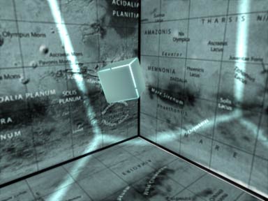

    Comment est réalisé le cube, et surtout ses projections lumineuses autour de lui..?

    Lançons donc ce sujet "comment qu' ta fait ???" par une premiere piste concernant le N°3:

    Par grand cube tu veux dire que la caméra se trouve dans l'espace entre les 2 cubes...j'imagine
    je vais essayer de faire un essai sur cette base...:rolleyes:
  4. fab_thefab
    479
    +3 / 0 / -0
    version 1
    Je propose pour s'y retrouver que l'on donne des versions aux differents projets... Décimale pour des petits ajustements, et le chiffre principal pour un changement radical...
    Jonz, voici mon essai...j'ai deux soucis...le petit cube est composé de 6 solides de couleur verte, si je les passe en noir (comme dans le film) plus d'interstices visibles? et d'autre part...il ya comme un velouté sur l'image (un peu comme des effets de lumière sur la poussière) que j'aimerais recréer...
    en attendant, jette y un oeil (ou deux)...
    www.close-contact.com/magnol.zip
  5. fab_thefab
    479
    +3 / 0 / -0
    version 1.1
    je n'ai pas encore trouvé l'astuce pour la couleur noire des solides mais j'ai réussi à faire un effet sympa.
    J'ai appliqué un dégradé aux solides du petit cube. J'ai modifié la couleur des lumières. De jaune on est passé à cyan.
    J'ai triplé la composition. la première en arrière plan n'est pas modifiée. La deuxième s'est vu affublée d'un masque serré et inversé autour du cube avec un gros contour progressif. J'ai appliqué le filtre "lueur diffuse".
    Pour la troisième, j'ai également mis un masque, large cette fois, et appliqué le filtre Vector Blur.
    De plus, j'ai changé leur mode de transfert (aux deux compositions) de "normal" vers "ecran"
    J'ai ajouté deux expressions très basiques (je débute grave là)...
    une pour l'opacité du calque avec le "vector blur" et l'autre pour l'intensité de la lueur diffuse du second calque. Enfin, j'ai lié cette deuxième expression à la première.
    En gros, chaque changement d'opacité du calque avec le "vector blur" modifie l'intensité de la lueur à l'intérieur du cube.
    On a ainsi l'impression que la lumière tremblotante dans le cube se répercute dans l'intérieur du gros cube!
    Le "vector blur" donne lui l'impression que de la chaleur se dégage du cube...:lol:
    www.close-contact.com/magnol1.1.zip

    voici ce que ça donne pour le début...

    pas encore satisfait des ondulations de chaleur, trop subtiles...je vais essayer différemment...en utilisant une dupli du calque contenant le cube masqué et en l'affectant comme masque de dispersion au calque principal, on verra bien...
    je colle deux expressions supplémentaires pour générer de l'aléatoire pour les paramètres d'intensité verticale et horizontales du filtre "dispersion"
    ça donne ça...
    www.close-contact.com/magnol1.2.zip
    et en utilisant des "points clé" standards sans expression ça donne ça
    www.close-contact.com/magnol1.3.zip

    version 1.4
    Je suis assez satisfait du résultat..mais de nombreuses modifications sont à réaliser.
    1- Assouplir les mouvements de rotation du cube
    2- créer des masques à contour progressifs sur chaque face du grand cube pour atténuer les arrêtes
    3- au besoin passer un coup d'aérographe noir sur les bordures dans photoshop.
    4- trouver un réglage de profondeur de champ pour la caméra
    résultat
    www.close-contact.com/magnol1.4.zip
    Deuxième "étape"
    trouver les différents placements pour donner un montage dynamique comme dans la vidéo. (caméra "parentée" sur le cube en gros plan etc...)
    enfin, le plus simple, les petits effets de titrage...dont l'opacité ainsi que le léger effet de flou semblent profiter d'une petite expression aléatoire...
    Qui s'y colle?
    #9 fab_thefab, 22 Octobre 2004

    ouf!
    Bon voilà, ça donne ça...
    il ne restera plus que le montage à faire et ce sera fini pour le film numéro 3...:bravo:
    le projet en version 1.6...
    www.close-contact.com\magnol1.6.zip
    la version 1.7 avec les effets de texte ce soir 23h...je sors...hé oui j'ai une vie sociale....

    et voilà le film de la version 1.7...il y a encore un peu de boulot au niveau montage (sur le second raccord "mouvement", mais je ne suis pas monteur...)
    www.close-contact.com/magnol1.7.mov
    attention poids 4 mo
    youpi celui là est fini...mais si le coeur vous en dit!
    pour ceux qui ont suivi de près le topic "les effets d'ayato", ils reconnaitront sans mal la technique 14 mise à profit ici...
