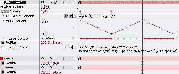

  15. Sequelles
    Sequelles Modérateur
    11 780
    20
    4 261
    +2 / 13 / -0
    Moi j'aurai utilisé un filtre paramètre glissière et fait une boucle d'animation entre 0 et 1, pour réutiliser ça dans l'expression de position du calque Blanc.
      8.4 KB
      2 134
