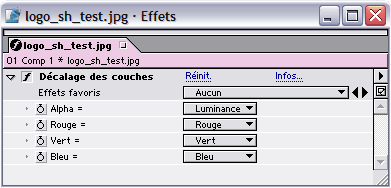

    Utilise le filtre Décalage des couches.
    Avec Alpha=Luminance

    alors j ai fait avec l effet masquage
    le resultat me satisfait a 100%, le seul c est que le logo situé en bas gauche de l imagaa a tendance a "vibrer"
    je ne sais pas a quoi c est du
    je vais essayer l autre maniere
  7. akumajo
    328
    ce second effet est carrement plus net
    par contre je doit mettre des couleurs plus foncées car avec opacité 100% le logo est un poil trop transparent
