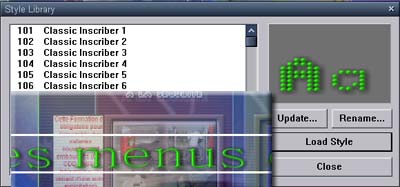

    Je tente de crééer des titres à partir de INSCRIBER RT, petit soucis, ce dernier offre un grand nombre de choix et de styles.
    J'écris mon texte et tente de lui appliquer ce que vous voyez ci-dessous avec les petits points.
    Problème, cela ne ressemble pas du tout à ce INSCRIBER propose.
    Où est l'erreur, ai-je choisi la mauvaise poilice ou bien je m'y prend mal ,
    Merci pour aide
    Stéph@ne

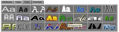

    Je viens de comprendre, mais je ne sais pas l'expliquer, n'y comment faire pour avoir çà.
    Stéph@ne
    Je devrais normalement avoir cela ! (capture d'écran dans l'aide)

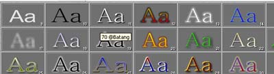

    Et en fin de compte, j'ai cela ! ???????????:perplexe: :perplexe: :perplexe:

    ta capture d'écran donne l'impression que tous tes styles sont avec la même fonte, seuls les attributs de couleurs et autres semblent être appliqués.
    Chez moi tout est OK. Vas dans "Attributes" et sélectionne Bazaronite (TT) cela devrait mettre le caractère souhaité à ton texte.
    pour mettre un style prédéfini dans tes préférences (onglet Style), tu dois sélectionner un des 32 choix possible (celui sélectionné sera supprimé), tu dois ensuite cliquer en haut de la fenêtre (toolbar) sur le A (avant dernier onglet), choisir tes caractères et cliquer sur load style. Cette opération chargera ce nouveau caractère dans tes préférences et modifiera un texte éventuellemnt sélectionné.

    Effectivement j'ai bien toutes les même police pour tous les styles, par contre je n'ai pas Bazaronite (TT), je viens toutefois d'essayer BATAVIA cela change la police dans les styles, mais ne ressemble en rien aux styles propsé.
    Exemple le 5ème de mon 2ème post 2ème ligne en partant de la gauche. (ouf ! :lol:).
    Peux-tu m'envoyer Bazaronite (TT)
    Stéph@ne
