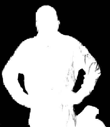

    Voila après avoir suivi à la lettre ta petite expliquation, voici la tronche de ma couche alpha...
    Je crois que je vais acheter un fond vert pour voir si il y a une différence notoire
