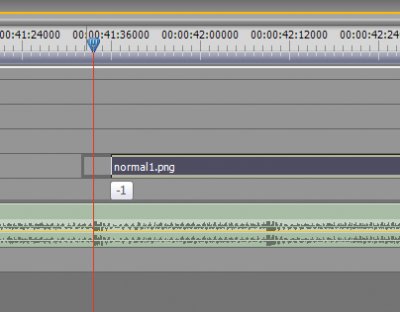

  10. Mat3000
    Arroeux : Ce sont des images .png et 1 piste son en .wav
    Mon clip est en fait simplement une piste son avec des images synchronisées dessus. une sorte de diaporama avancé quoi.
    RDA je n'ai qu'une piste son, sur laquelle je veux synchroniser des images à la milliseconde près exemple, sur un "kick" précis et une "caisse claire" précise, donc totalement hors du cadre des "images" vidéo.
    Je vous joins un screen shot de l'action toute basique que j'essaye de réaliser .
    Sur cette image on voit :
    - ma piste son en vert
    - ma tête de lecture calée précisément sur un "kick" de la sinusoïde de la piste son - - et on voit à la "pelure d'oignon" de selection de l'image au dessus "normal1.png" que, je ne peux pas déplacer ce bloc, sur la barre rouge de la tête de lecture, mais simplement "1 image" avant (-1).
    Et ce malgré le zoom, l'option "magnetisme" enlevée et le passage en unités de temps audio.
    RDA, mes tests avec des marques n'ont pas fonctionnés...
    Merci !
  11. ogt
    Je confirme que je viens de faire un test sur CS3 avec une vidéo DV.
    On utilisant, les unités audio, on a 48000 unités par seconde de vidéo.
    Et bien on ne peut déplacer cette vidéo que par des sauts quantiques de 1920 unités, ce qui correspond bien à une image (1920*25=48000).
  12. Arroeux
    4 930
    57
    2 445
    +28 / 64 / -0
    OK Mat3000, je n'avais pas "tilté" sur le fait que tu voulais déplacer la vidéo par rapport au son et non pas l'inverse. Comme quoi, une image est toujours plus claire qu'une longue explication ;-)
    C'est évident que tu ne pourras déplacer un élément sur la time line que de l'incrément prévu pour cet élément (sa "base de temps" pour utiliser le jargon de Premiere). Pour la vidéo, c'est le 1/25 de seconde (ou le 1/30 maxi selon les réglages de la séquence). Pour le son, comme le dit ogt, c'est le 1/48000 avec l'affichage en "unités audios"
    Après avoir positionné ton image "au plus près", par rapport à la bande son, tu peux essayer d'intervenir sur celle çi en la coupant avec l'outil cutter juste avant le début du "kick" et en déplaçant la partie de droite pour la positionner exactement (ou tout au moins au 1/48000 de sec près) par rapport à la vidéo.
    Ceci dit, je ne suis pas musicien et je ne me rends pas compte si le fait de supprimer quelques millisecondes (moins de 20 en tous cas) dans la partie qui précède le "kick" va s'entendre...
    Cordialement
