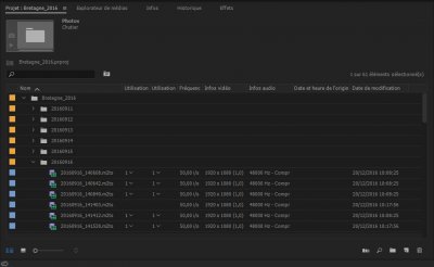

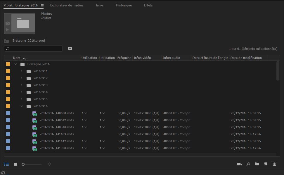

    J'ai Première pro cc2015.
    Une chose m'échappe : comment importer les éléments vidéos afin qu'ils se juxtaposent chronologiquement sur la time line ? tellement évident que je ne trouve pas ;-(

    Je n'ai pas le problème, car mes rushes, issus d'un SD700 et transférés sur le PC avec HDWriter portent comme nom la date/heure de prise de vue, ce qui est très pratique pour faire un reportage de voyage.
    J'importe tout le dossier, qui comporte des sous-dossiers avec la date de prise de vue.
    Malheureusement cette date n'est que très rarement enregistrée dans les données Exif des vidéos (OK pour les photos), donc il n'est pas possible de trier sur cette métadonnée.
    Si vous avez copié vos cartes dans l'ordre chronologique, Vous pouvez essayer d'activer la métadonnée Date de modification (qui est en fait la date de copie sur le PC) et trier sur celle si, ce qui respectera la séquence des clips.

    Merci ogt pour ta réponse.
    J'importe les rush via l'utilitaire sony fourni avec la cam.
    la métadonnée Date de modification indique la même heure ;-(

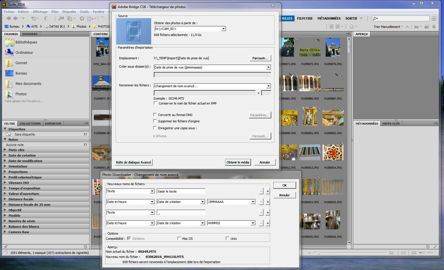

    Mais j'ai oublié de dire que l'on peut faire exactement la même chose avec Bridge, qui a aussi une fonction d'import qui permet de renommer les fichiers avec la date de prise de vue, avec exactement le format que l'on désire :
    Voici la procédure :
    Ouvrir Adobe Bridge
    Menu : Fichier : Obtenir des photos de l'appareil photo
    Cliquer tout en bas sur Boite de Dialogue Avancé
    Source : Sélectionner la carte SDHC
    Définir un emplacement (nouveau dossier, par ex Import)
    Paramétrer : Créer sous dossier, avec : Date de prise de vue jjmmmaaaa
    Paramétrer : Renommer les fichiers avec : Modification avancée du nom
    dans la nouvelles boite de dialogue Paramétrer Date et Heure comme sur mon image
    On obtient donc des fichiers de la forme : 03062016_094110.MP4
    ce qui facilite beaucoup le montage pour retrouver ses petits.
    Une fois les paramètres entrés ils sont conservés.
    Retour par OK, puis cliquer sur Obtenir le média pour importer les vidéos (ou photos).
    Voila, c'est simple et ça marche bien, sans se prendre le choux avec Playmemories ou Contents Browser de Sony, ou HDwriter de Panasonic.

    uns fois les rushs dans la fe
    Manip en 2 temps,
    1) Dans la fenêtre Projet vérifier que tous les clips soient déjà dans l'ordre chronologique, sinon les sélectionner tous, puis en bas à gauche de cette même fenêtre cliquer sur l'icône en forme d'un double V inversé (juste après le curseur de réglage de la taille des icônes et vignettes) dans le menu proposé cliquer sur Ordre des trames
    2) Profiter que tous les clips soient sélectionnés, et avec la souris sélectionner et maintenir le 1er et faire glisser le tout sur la time line.
    Bien vérifier que les n°s des clips se suivent, sinon recommencer l'opération 2

    Je pense que pour Yves56bis, le problème se situe au niveau de l'import dans le chûtier, car ses clips ne contiennent pas la date de prise de vue. Dans ce cas, la solution d'import par bridge est la meilleure, car on peut parfaitement paramétrer la dénomination des fichiers.
    Désormais c'est cette solution que je vais utiliser.
