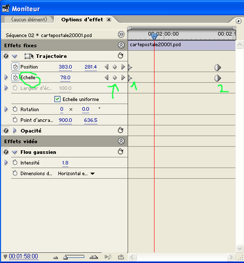

    Pour faire un effet de zoom sur ta planete (piste 2), tu double-clic sur l'élément dans la timeline puis tu ouvre l'onglet "option d'effet', tu as acces aux parametres de trajectoire. Te suffit de créer des points clés sur le parametre echelle.

    ok, ça j'ai bien compris l'utilisation des images clé mais comment je fais pour que mon calque ne soit pas sur fond noir ?

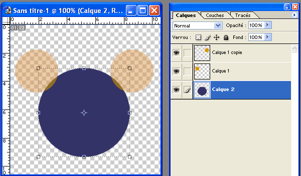

    si ton fichier phtoshop a bien la transparence, alors PPRO gere tout seul la couche alpha (couche de transparence). Tu peux avoir du noir si tu n'a aucun élément au dessous de ton image, alors la PPRO met du noir par défaut.
    Ex, un fichier photoshop avec 3 calques avec un rond sur chaque dont 2 sont en opacité 50% :

    tu enregistre cette images en un fichier en .psd et tu l'importe dans PPRO en choisissant le plus simple : métrage et les calques fusionnés. Ensuite quand tu le met sur ta timeline en piste 2, avec une autre image en dessous, PPRO gère direct la transparence :
