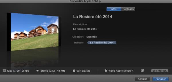

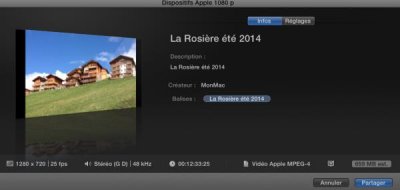

  8. ide19
    Alors, je me suis mal exprimé, les infos sur le projet donnent effectivement 50p, 1080p, ce sont les infos des clips utilisés qui donnent 50i,1080p...
    Quant au "master", la grosse différence est que le fichier master pour mon film de 12mn est de 23Go alors que le fichier transcrit par compressor en mode HD 1080p est de 1,8Go....pour le stockage, c'est quand même beaucoup mieux et de plus je ne suis pas persuadé qu'appletv accepte le format "master"
    J'ai également la version 10.1.3, et je peux partager le projet avec "dispositif apple 1080p qui inclus l'Apple Tv 2ème et 3ème génération et dans ce cas l'ecran affiche en bas à droite 1280*720 / 25 fps
    http://www.repaire.net/forums/attachment.php?attachmentid=29439&stc=1&d=1411236911
    je sais pas si la capture d'ecran va marcher, c'est la premiere fois que j'en fais une....quand je dis que je suis novice...lol

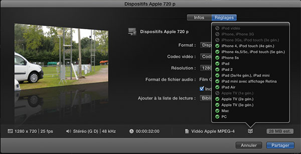

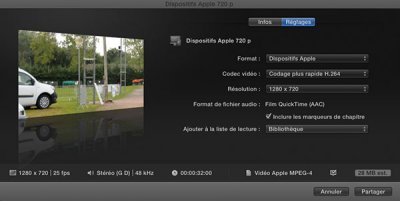

    5 …Pas de souci, la capture de fnêtre … ça marche !
    4 … Cependant ce qui est plus renseigné que les "INFOS" de "Dispositifs Apple", c'est les "RÉGLAGES" (image "1"):
    si l'on clique sur le bouton qui surplombe "Annuler", ça déroule la liste des "Dispositifs Apple" qui peuvent être alimentés par cet export (image "2").
    Tous ces dispositifs (dont Apple tv) sont des "médias de diffusion", ils acceptent de lire et afficher ce fichier enregistré au format mpeg4 (ou AVC), "encapsulé" mp4. **
