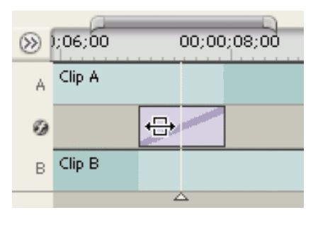

    1) On peut déplacer le point d'édition de la transition, c'est la ligne blanche qui est représentée sur la figure 1. Lorsque l'on positionne le curseur sur cette ligne il se modifie comme indiqué. Le point d'édition est par défaut au centre de la transition, il représente l'endroit ou les 2 clips sont accolés bord à bord.

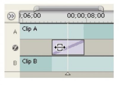

    2) On peut déplacer la transition par rapport à la ligne d'édition. pour celà il suffit de positionner le curseur sur la transition et il se modifie comme indiqué figure 2

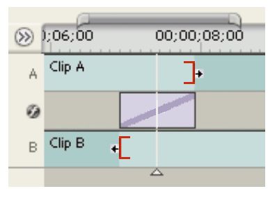

    3) Enfin, on peut déplacer les clips par rapport à la ligne d'édition, en positionnant le curseur sur le bord de l'un ou l'autre clip. Le curseur se modifiera selon le clip choisi comme indiqué figure 3. La partie droite du moniteur affichera la fin du premier clip et le début du second. En faisant glisser "dessous" ou "dessus" on ajuste précisemment les images incluses dans la transition. Ceci permet d'éliminer les images "fantomes" que tu évoques.

  13. tramni100
    309
    Figure 2
  14. tramni100
    309
    Figure 3
