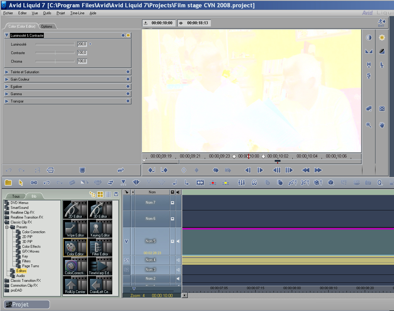

    Dans Classic Clip FX -> Editors -> Color Editor , utiliser images de réference, mettre 3 images de référence à la suitel'une de l'autre, sur image du milieu, dans ->Luminosité & contraste<-, Luminosité sur 200,
      481.2 KB
