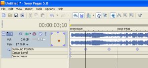

    Bonjour à tous,
    Je me bats actuellement avec Vegas pour essayer d'insérer des sons en 5.1 (genre sons qui "tournent" etc.) mais impossible d'y arriver. J'ai beau placer des keyframes surround, je n'arrive pas à faire "bouger" l'audio. Les réglagles surround restent toujours les mêmes sur la piste audio. Savez-vous comment faire ?
  2. morescratch
    46
    Il me semble qu'il faut que tu déplace le point orange. Il devrait créer une courbe. Apres c a toi d'ajuster ce que tu veux a chaque keyframe.
  3. Jereleo
    195
    Je bouge le point orange mais cela reste sans aucun lien avec les keyframes. Ca me dérègle le son pour l'ensemble de la piste, c'est tout. :(

    salut,
    Je n'ai pas encore testé cela, mais, ne penses-tu pas qu'il faille utiliser plusieurs pistes audio.
    ensuite, allouer chaque piste à un type de HP ( face centre, arrière, droit, gauche) et les keyframes pour les transitions
    @+ JM74
