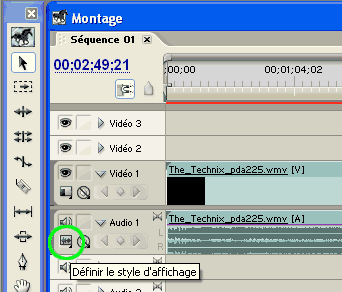

    :) Fo lire les aides du soft ou le mode d'emploi.
    po les forme d'onde, y un ch'ti bouton sur la timeline :

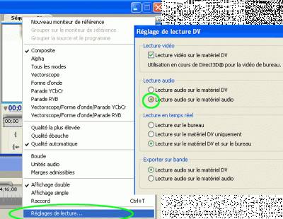

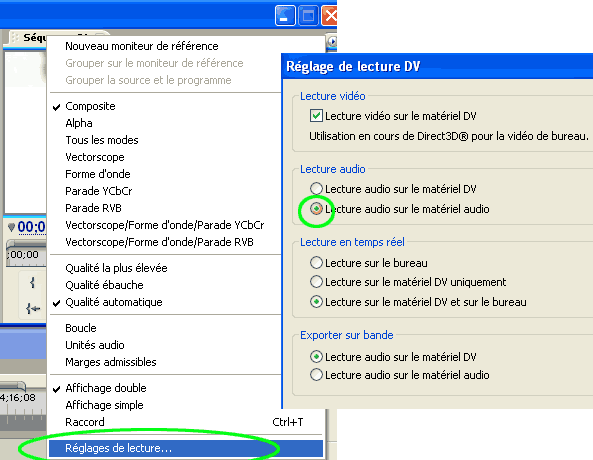

    Pour le son as-tu verifié ts reglages de lectures. A savoir "lire l'audio sur l'ordinateur" et pas sur la sortie"DV":

  5. marcadetmr
    J'ai vérifier et j'avais bien l'icone pour afficher les waveform de coché mais pas de waveform sur la timeline !!!
    J'ai également mis l'option lecture audio sur le matériel audio mais lorsque je lis la vidéo sur le moniteur je n'ai toujours pas de son ??? !!!
