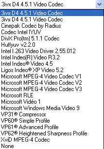

    Merci beaucoup GEGE92 pour ta réponse qui a tres bien resolu le probleme de resolution. Cepandant des deux encodeurs aucun ne se trouve dans ma liste d'encodeurs (cf screenshot)
    Donc je pense qu'il faut les ajouter soit meme. est ce le cas et si c'est le cas comment le faire?

    je vais essayer d'être plus précis :
    Pour exporter en format DV (pour remmettre sur nade DV par exemple) tu fais :
    Fichier>Exportation>Séquence et dans la fenêtre tu indique le nom de sortie, puis tu clique en bas à droite sur "Réglages" et la dans "type de fichier" tu sélectiones "Microsoft DV AVI"
    Pour exporter pour la création d'un DVD tu fais :
    Fichier>Exportation>Adobe Media Encoder tu choisi ensuite dans la fenêtre qui s'ouvre MPEG2 DVD et PAL DV High Quality CBR 1 pass
