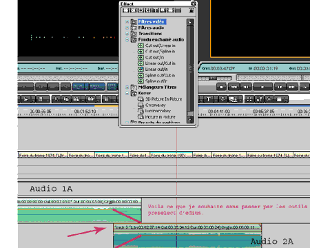

    Bonjour ,
    J'ai bien essayé en accolant les 2 pistes audio, mais il ne se passe rien. Edius me met le pictogramme interdiction …Ci joint une image pour le résultat souhaité . Réalisé sur 2 pistes. En créant des poignées que l’on abaisse, c’elles ci évoluent en spline et non en linéaire .
    A vos recherches !! et encore merci de votre collaboration .
    mlulu
  8. docarno
    463
    Il me semble que au niveau du son, la diminution est linéaire entre 2 points clé, ce n'est que l'aperçu qui représente une échelle logarithmique.
    Opacité = ligne droite
    Son = Courbe
    Ce qui parrait logique
