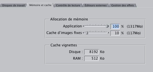

  8. Bouli974
    1,000
    73
    C'est une question à Planfix a propos de la mémoire ou non allouée à FCP (post plus haut).
    Justement dans une pref on demande le pourcentage de la mémoire vive qu'o veut alourer à FCP. Moi j'ai mis 80 % mais ça sert à quoi exactement, vu que même avec 80% (sur un total de 1,5 Go) je peux quand même lancer Live Type et Photoshop et que ça marche encore, je comprend pas trop cette histoire de mémoire en fait.

  10. Bouli974
    1,000
    73
    Ce qui veut dire que cette fenêtre qui apparait sous Panther (10.3.4.) ne devrait pas apparaitre sous OS X : elle ne sert pas donc : c'est bien ça ?
  11. Planfix
    1,000
    770
    Hé oui! je me suis planté
    c'est exact il y a un réglage et je n'y ai jamais touché il est réglé comme sur ton exemple, mais fcp ne va jamais jusqu'à 1337 mo, donc le laisser à 100% ou 80 n'a pas une grande importance.
    par contre le système ne bloque pas toute la mémoire allouée comme sous OS9 et c'est par là que j'ai fait une confusion. :D
    sous OS X il autorise à aller jusqu'à .... Mo
    sous OS 9 il s' approprie .... Mo
