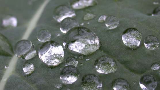

    chacun sait qu'un goutte d'eau fait loupe, preuve jointe!
    il suffit donc de mettre une goutte d'eau, sur le sujet à filmer/photographier.....
