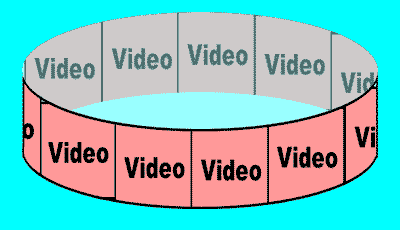

    Quelle serait la bonne methode pour obtenir quelquechose comme ca ?
    Le meme metrage juxtapose, en orbite, et avec une perspective plus arrondi que ce que j'ai fais rapidement avec la photo.
    Exemple : la terre, et la video passe entre les deux tropiques (donc courbes a gauche en haut et en bas et a droite en haut et en bas)

    Les vidéos ne peuvent pas être courbées en 3D, tu peux juxtaposer tes vidéos en cercle mais chaque vidéo sera plane.

    bon, meme si elles doivent etre planes, quel serait le meilleur moyen de les faire tourner en orbite ?
  7. YvesP
    3 978
    Salut
    Moi je dirais qu'il faut d'abord calculer le rayon de ton cercle qui est egal a l'axe "Z" de ta composition
    Donc tu connais la circonference de ce cercle !
    Si tu utilise 10 images pour constituer le cercle tu aurras
    720X10=7200
    Donc pour un cercle de 10 images de 720 pixels la circonference de ce cercle est egale a 7200 pixels
    comme la circonference = (R X 2)PI
    tu peux dire que R = 7200 / pi / 2 = 1146.5
    l'Axe Z de chaque image est donc egal a 1146.5
    il ne te reste plus qu'a les deplacés de 720 pixels sur l'axe X pour chacune d'entre elle.

    ... en utilisant la vue de HAUT...et en placant une image circle ..c'est faisable...
