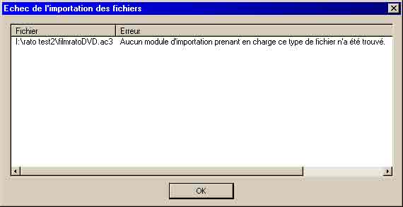

    Pour la première fois, je viens d'encoder en AC3 le son et à mon plus étonement j'ai un fichier son xx.ac3 et la video en *.m2v pour le m2v pas de problème Encore DVD le reconnait sans problème par contre le peux importer sans problème le son *.ac3 mais il ne me le reconnait pas et ne le lie pas à mon film.

    3 - Oui j'ai mis le fichier son AC3 dans ma timeline et rien à faire toujours pas de son malgrès l'intallation d'un codec 5.1 (AC3) sur mon pc, au début Encore me disait que je n'avais pas de codec installé chose faite maintenant mais je ne peux toujours pas lire cette piste audio avec alors que si je prends n'importe quel soft de son Winamp, MPlayer, Sforge j'arrive à le lire Bizare :perplexe:
    j'ai même une erreur sous Encore Code "DVD - error - 47002"
    et sous première aussi alors que j'ai encoder avec première c'est un comble ???? cf copie d'écran
