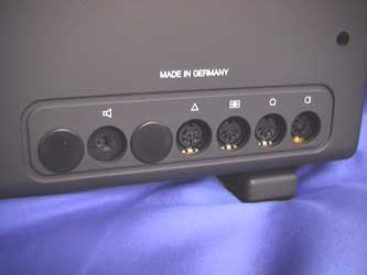

  9. bond0e
    393
    Bonjour !
    avant de l'avoir sous les yeux, j'ai trouvé une photo de la sortie arrière du bauer.
    Si quelqu'un voit laquelle est la sortie ligne ...
    Merci.

      5.9 KB
      132

  11. bond0e
    393
    Merci Mcr !
    mieux que de long discours... :)
    Je teste tout cela et je reviens vous voir ! Je viens d'acheter un cable din -> 2 rca donc tout devrait coller à priori.
    Merci encore et @+
  12. mcr
    mcr
    3 830
    30
    4 842
    +3 / 19 / -1
    Attention... Ce sont les broches 3 et 2 qui servent pour la sortie ligne.
  13. bond0e
    393
    Ce qui veut dire ???
    Le cable que j'ai acheté est tout fait...
    Ca risque quelque chose ou pas ? sinon comment faire ? moi qui me croyait tiré d 'affaires !
    Merci @+
  14. mcr
    mcr
    3 830
    30
    4 842
    +3 / 19 / -1
    Il n'y a aucun risque... Si la prise DIN n'est pas au bon brochage, cela ne marchera pas et il te suffira d'aller changer ton câble.
