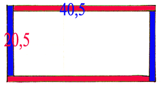

    Il faut faire découper les carreaux à vitre au bonne dimensions:
    Le fond pour l'exemple que j'ai donné 40,5cm X 20,5 une fois
    La face arriére et la face avant 40cm X 25 deux fois
    Les côtés 20cm X25 deux fois
    Afin d'éviter de se couper avec le bord de la découpe on abattra les bords des coupes avec 2 ou 3 coups de papier de verre.
    Faire un nettoyage soigneux à l'acétone sur le coupes afin d'éliminer toutes traces de gras qui génerait au collage.
    Coller sur le fond la partie arriere,puis un coté(collé au fond et sur la partie arriére), puis la façe avant( collée sur le fond et sur la côté), et enfin le dernier côté(collé au fond, sur la partie avant, et sur la partie arriére).
    Afin de faciliter l'assemblage et aussi pour augmenter la solidité il faut suivre le schéma indiqué.
    L'ensemble sera maintenu avec du"scotch magic" que l'on peut enlever facilement par la suite.
    Une fois la colle prise on pourra renforcer les angles intérieurs par des congés de colle.
